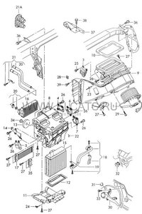

    Вот нашел его местоположение №17
    Может кто нибудь посмотрит с утра 16 группу. Пока температура на улице позволяет. Заранее благодарю!
