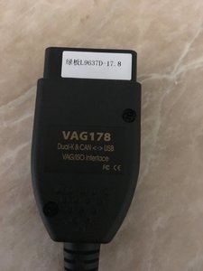

    Кто нибудь знает можно нет на кабель ПО скачать на русском, а то диск найти не могу
