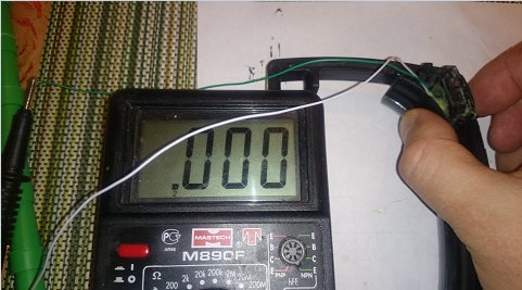

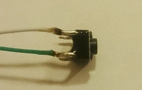

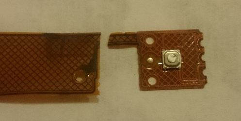

    Подробный отчёт о самостоятельном ремонте "keyless entry" от AVK-1:
    Перестала работать уже вторая наружная кнопка запирания двери. Официалы предлагают замену ручек в сборе. Есть ли альтернатива?
