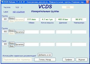

    #1188 Speak, 6 янв 2014
    Не очень понятно как на вмк менять подачу, насос–то другой.
    Сейчас у меня так:
