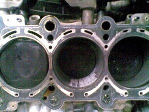

    Двигатель 3,2 л - "гроза" всех любителей Ауди А6 С6. Мало того, что "фирменное" нежное покрытие легко теряло свои свойства, оставляя задиры, так еще и цепной ГРМ доставлял немало проблем. К 100 - 150 тыс. км начинала растягиваться, казалось бы, вечная цепь, а гидронатяжитель цепи выходил из строя. Замена комплекта ГРМ (цепь и гидронатяжители) требовала снятия "движка", так как цепь расположена в задней части мотора, со стороны коробки. Все это удовольствие выливалось в 100 - 150 тыс. рублей, и следующие 100 - 150 тыс. км можно было "спать" спокойно.
    http://www.vvm-auto.ru/8 Audi A6(C6).html
    http://www.audi-club.ru/forum/showthread.php?t=294412
    Да ещё без Белого порошка в масло это суицид !
