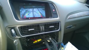

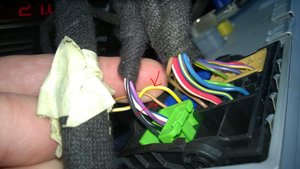

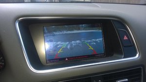

    Сейчас у меня Q5 с MMI 3G Hi, то есть на самом блоке mmi уже есть вход под камеру. Что бы бюджетно установить камеру нам понадобится сама камера и всё... Я купил на али камеру как штатную в ручку. Встает без проблем вместо родной, протянул провод к mmi. Из какой-то проводки которую мне подарили на разборке взял два куска провода с пинами и припаял к ним разъем RCA. Питание на камеру взял с мотора заднего дворника. Камера работает всегда при включенном зажигании, полностью повторяя функционал штатной.
    Кодируем блок парктроника - ставим галку есть камера. ВСЁ!

    фото....
