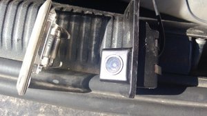

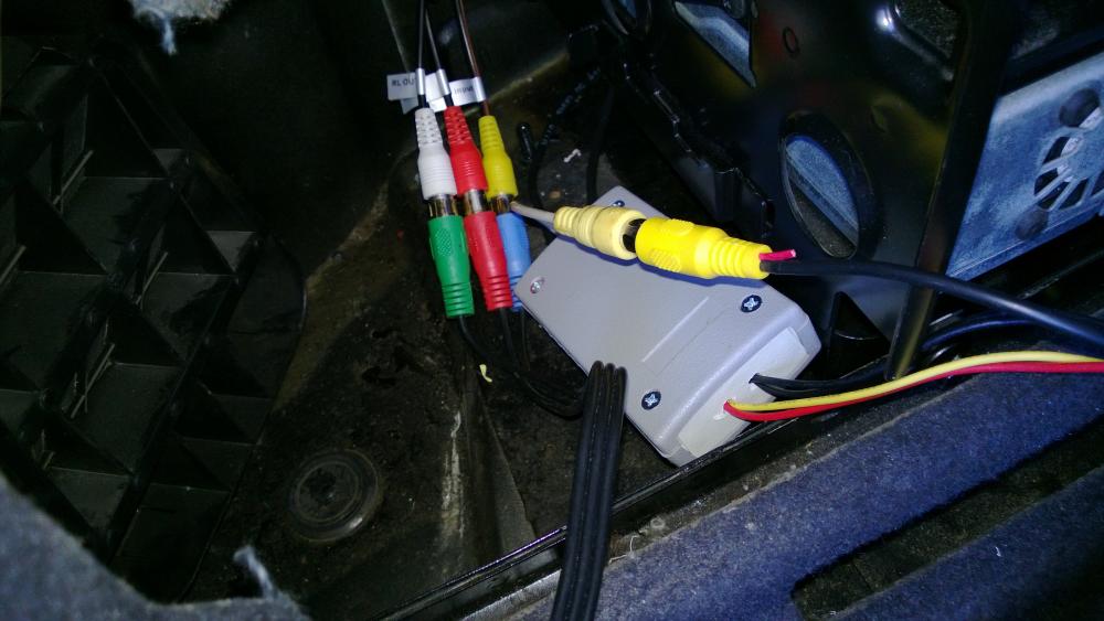

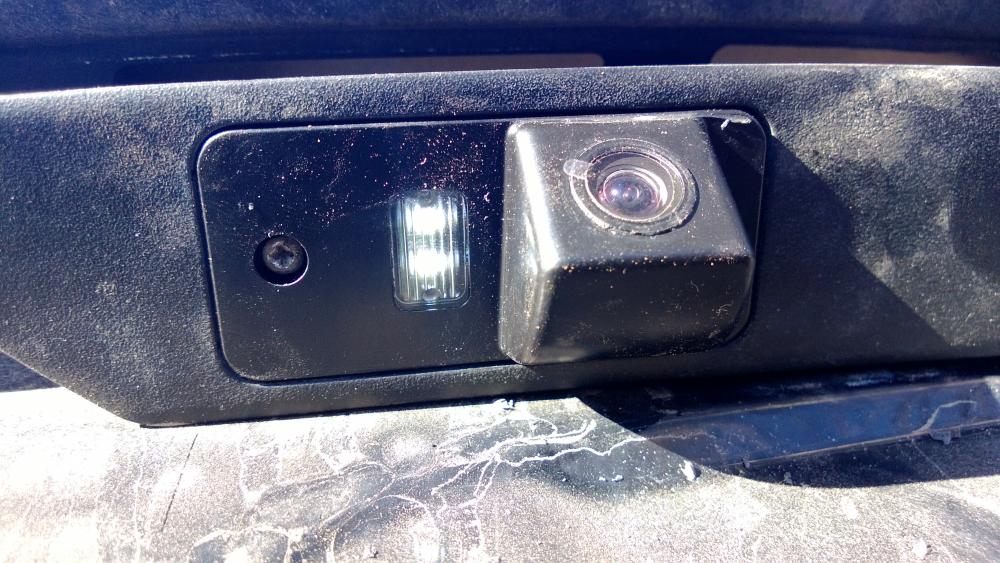

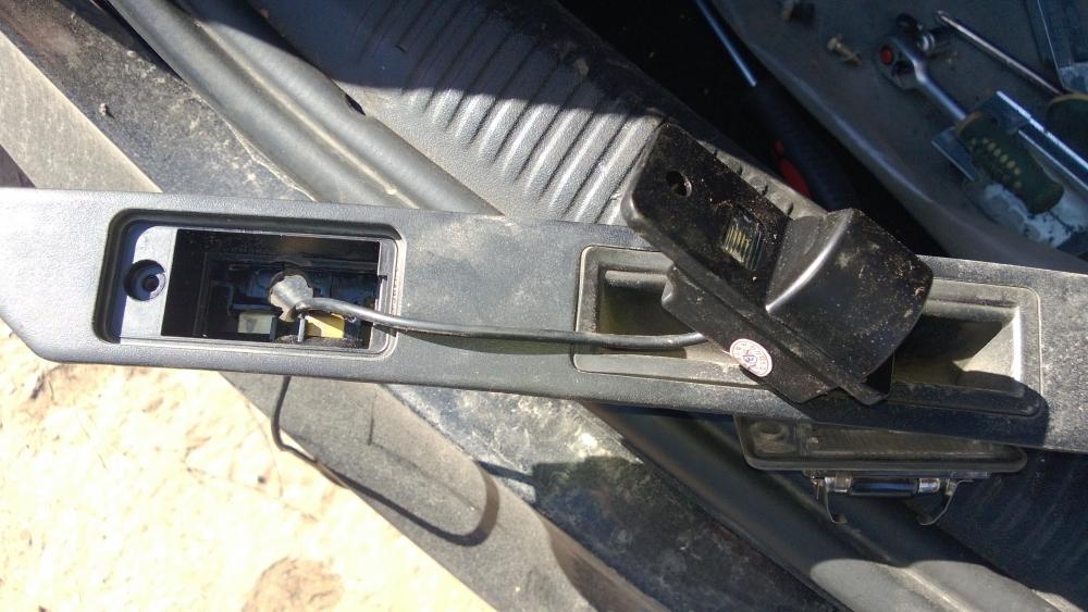

    Как известно ретрофитный комплект для установки включает в себя: саму камеру, блок управления камеры, ручку под камеру, проводку и разные кронштейники по желанию :). Также необходимо заменить если необходимо гейтвей. Ценник за всё не деЦкий :shock:. Благодаря Вадим 1975, которому я помогал ставить камеру, я изучил вопросик поближе и в результате сделал небольшой интерфейс который заменяет блок управления камеры и не требует замены гейтвея... главное отличие от родной - не рисуется траектория, в остальном функционал идентичен.
    необходимо: mmi с видеовходом и... всё, ну кодировки поменять нужно. Интерфейс подключается к mmi и блоку парктроника.
    так же будет работать на Q7, A5, А4 - в общем везде где есть mmi.
    я брал китайскую камеру вместо плафона подсветки номерного знака.
    Серая коробочка на последнем фото и есть интерфейс

    камера - любая, я брал вместо фонаря подсветки номера, можно поставить оригинал. питание камеры - откуда хотите, я брал с 15 клеммы с блока предохранителей в багажнике - черный провод. на блоке парктроников серо-белый кабель. видео подключается так же как и в родной схеме, кодировки обычные под камеру - в топике дооснащение есть... причем mmi можно не кодировать, я изменил кодировку только в парктрониках. Внутри интерфейса коммутатор...
