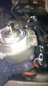

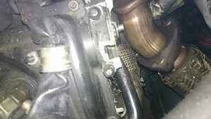

    Низ ДВС собрал, начал ГРМ выставлять, думал ща заведу, ага, заметил разломанный вакуумник с бугелем. Сердечко екнуло что из-за распредвала, снял клапанную а там все хорошо :) С АКЕ же подойдет бугель с вакуумником?

  11. регион 102
    регион 102 Живу я здесь
    9 апр 2012
    2.861
    Башкортостан респ.
    Allroad а6с6 3.0тди
    подойдет,но может зажимать рв,так как не родной.
  12. proxy
    proxy Живу я здесь
    25 авг 2013
    4.135
    Понял, значит буду брать :)
