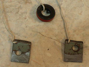

    Чертеж фиксатора коленвала здесь http://www.audi-club.ru/forum/showthread.php?p=3374058 изготавливается из болта с магазина ГАЗ.
    Фиксатор распредвала 2,5 V6 - ширина 38 мм, толщина 4.4 мм.

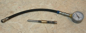

    переходник для компрессометра вместо свечи накаливания - часть без резьбы длина 47 мм, диаметр 8,2 мм, на конце конус как у свечи накаливания (угол примерно 45 гр) или проточка под уплотнительную резинку как у меня. Резьба М10х1 снаружи проточена до 9,6 мм, длина резьбы 12мм. Конструкция клапана, переходов для манометра на вашу фантазию.

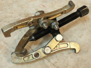

    Приспособление для удержания распредвала во время откручивания - закручивания болта - размеров нет, изготавливается по месту.

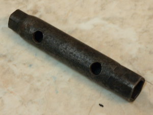

    Ключ для натяжителя ручейкового ремня - нашел из старья. Снаружи размер с одной стороны 16.8 мм (в натяжитель), с другой 14.8 (в головку).
