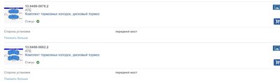

    #3002 Avvocato13, 15 май 2022
    Эти 2 варианта под 249 сил и показывает. А где вин вбить я не вижу.
    отличаются размерами. 129 на 65 и 129 на 58,9 ‍♂️

  4. Avvocato13
    Avvocato13 Новичок
    4 май 2022
    62
    Так вот сверху 2 варианта, но размер то у них разный

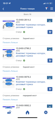

  5. apollo77
    apollo77 Завсегдатай
    16 янв 2012
    720
    Q7 4m 3.0TDI
    #3005 apollo77, 16 май 2022
    У семиместной ( и у бензиновой), задние тормозные диски на 350 мм, соответвенно туда идут вот эти колодки 13.0470-2614.2
    Хотя, в данный суппорт, некоторые ставят "маленькую" колодку , но зачем??
    Pharmacist и Avvocato13 нравится это.

  7. Pharmacist
    Pharmacist Участник форума
    12 мар 2012
    349
    Саратовская обл.
    Audi Q7 4M 3.0 TDI
    Подскажите, а передние какие нужны? Те, которые меньше?
    2017г, дизель, пятиместная.

  10. zlt
    zlt Живу я здесь
    30 авг 2017
    3.744
    Латвия
    Q7 60TFSIe 2026MY
    В багажнике у Вас наклека с трехзначными кодами опций. В том числе и опции передних и задних тормозов. Вот по этим кодам и выбираете в ATE каталоге колодки и диски.
