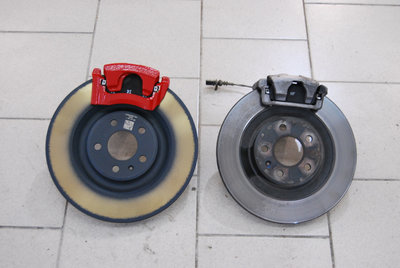

    Откуда такая уверенность что задние колодки одинаковые, может перепутали?
    На передней оси "да", колодки одинаковые что на 350мм тормозной диск, что на 375мм.
    ниже фото задних тормозов. красные - 350мм, серые 330мм,- суппорта абсолютно разные

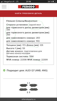

  8. Karat35
    Karat35 Новичок
    25 апр 2021
    18
    Вологодская обл.
    Уточняю, есть колодки, которые и на 330 и на 350мм устанавливаются. Примечание: не вся поверхность тормозного диска 350 мм работает. Это 100%, так как сам установил эти колодки.
    Но у меня вопрос именно по суппорту. Могу ли я на 7-ми местную машину с задними тормозами 350 мм установить суппорт от 5-ти местной машины. 4M0615404A мой суппорт, 4M0615404 (4M0615404E) номер с 5-ти местной Q7, с Touareg 3
    Взаимозаменяемы суппорты в сборе? Нет? Есть к кого-нибудь точная информация?
  9. apollo77
    apollo77 Завсегдатай
    16 янв 2012
    720
    Q7 4m 3.0TDI
    я допускаю, что в суппорт от 350 диска можно поставить меньшие по размеру колодки, но при этом все 4 колодки должны быть одинаковые
    Вы же спрашиваете можно ли установить на заднюю ось разные суппорта (один суппорт от 330 диска, а второй оставить от 350 диска) - то это точно плохое решение

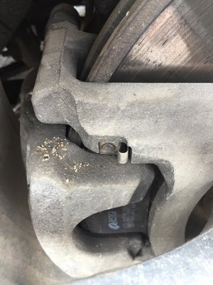

  11. Karat35
    Karat35 Новичок
    25 апр 2021
    18
    Вологодская обл.
    Вот так работает моя "универсальная колодка" на тормозе 350 мм.

  14. apollo77
    16 янв 2012
    720
    Q7 4m 3.0TDI
    Если так, то можете купить пару суппортов и дисков и совершить downgrad на 330 задние тормоза
  15. apollo77
    16 янв 2012
    720
    Q7 4m 3.0TDI
    Ещё раз: задние суппорта на 330 и 350 диск разные.
