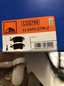

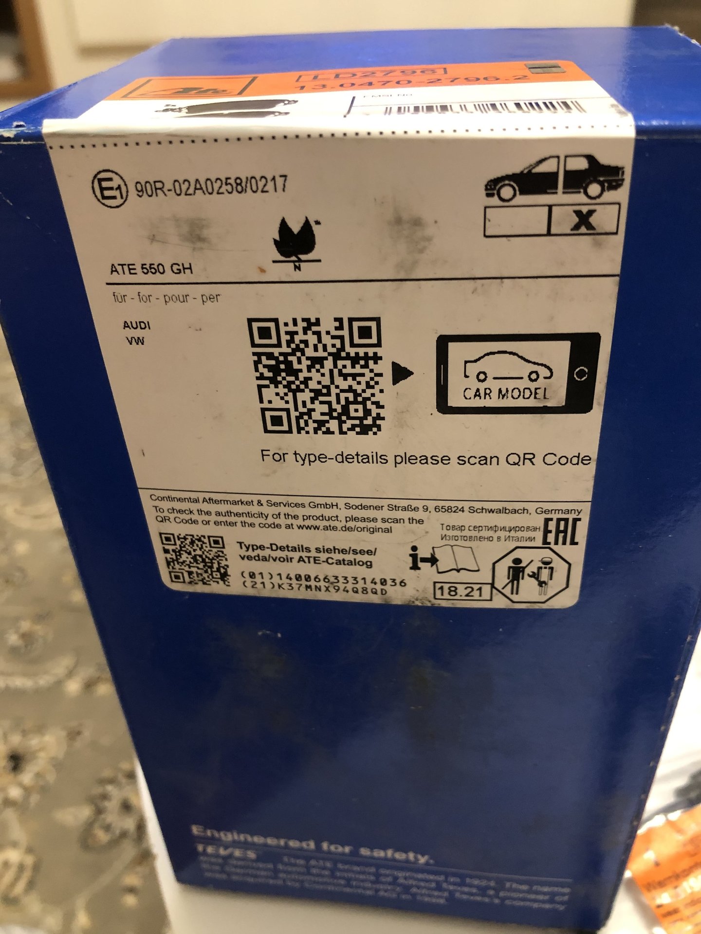

    Это задние, артикул на картинке отличается от написанного
    apollo77 нравится это.

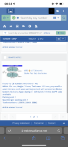

    на этих написано что они для гибрида и судя по партнамберу это на 375-ый диск
    Не, я ни в коем случае не отговариваю от экспериментов, и даже если хочешь могу притащить их из польши - они сейчас на автодоке стоят 120 баксов, на круг выйдет баксов 150 примерно
