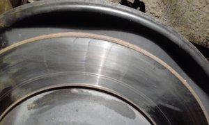

    Сложно сказать по фото в плане трещин)))
    Но выработка за пределы,
    Диски в любом случае под замену)))
