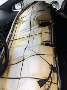

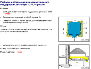

    Ставил ACC прошлым летом. Решетку радиатора не покупал, там просто вырезается отверстие и накладка подогрева элегантно её закрывает. По установке самое сложное тормозные трубки и красиво провести кан шину направо под бардачок. Поскольку коса входит слева. Но в принципе можно кан шину прокинуть и справа по кузову.
    Кстати, советую сразу проверить эти размеры. Я поначалу поставил как было, в результате радар смотрел куда-то вбок и вниз, пришлось снимать и регулировать. Хотя вроде можно и не снимая, там есть шлицы под отвёртку, но лучше сразу сделать.

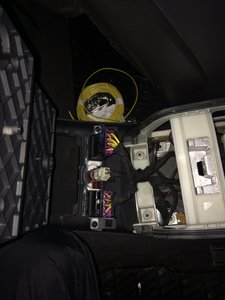

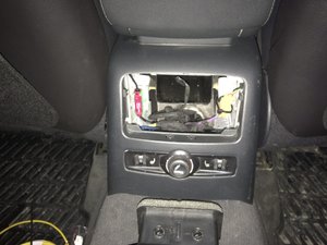

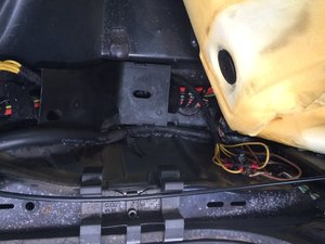

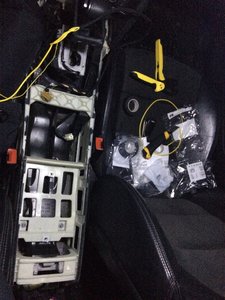

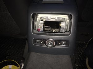

    Итак, мужики. Начался процесс внедрения АСС. На момент написания всё внедрено и описано в файлах. Полное кодирование ещё не делал, т.к. жду снятия защиты. Радар, обогрев, гейтвей работают! Как делал описано в файле "дооснащение ...". Остальное по названиям. Можете закупать комплектующие ) Магистрали и датчики давления ещё не менял.
    23.05.18
    Добавил файлик программа самообучения. А также файлик по которому буду делать замену тормозных трубок и прокачку. Полное кодирование сделано. Жду снятия защиты с радара. Ошибки в блоках только по датчикам давления. Также пока остаётся под вопросом Audi Braking Guard - будет ли она работать и в какой функциональности, но на приборке пишет, что ACC not avaliable затем Braking Guard off.
    29.05.18
    На данный момент вся защита компонентов снята, АСС полностью исправен и работает! Подправил файл "Кодирование". Датчики давления не установлены - ошибки в блоке АБС по датчикам давления.
    02.10.18
    Обновил схему, список запчастей, дооснащение. В схеме указал длины для датчиков абс. В списке изменил длину гофры и добавил длину провода 0.35 кв.мм. В дооснащении добавил установку датчиков давления с фотками.
    На данный момент осталось запиновать разъём ЕСП.
    09.10.18
    Обновил файл дооснащение (расписал как запиновать ЕСП и проверить датчики в работе).
    Готово. Всё работает и ошибок нет.
