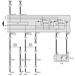

    Поменял зеркала - этого крайне мало, чтобы автозатемнение заработало.
    У тебя нет 100 % проводки от салонного зеркала к наружным лопухам (см. вложение)
    Там должна быть проводка от зеркала с 4 и 5 пина (разъем этот 6-ти пиновый если авто без ассистента дальнего света и 8-ми соот-но если с ним) до черных разъемов в ногах разъемы T20a и T20b (слева и справа соот-но) и от них два провода идут в блок на пины 8 и 17
    В принципе по схеме все понятно
    Но прежде чем тянуть провода убедись что твои блоки в дверях поддерживают это самое автозатемнение, скинь разъемы на блоке и посмотри есть ли пины 8 и 17 в дверном блоке, и также проверь выходы из блока до зеркала (номерков не подскажу, ельзы под рукой нет, по цветам глянь), если блоки не поддерживают - тогда под замену.

    Вот это да, вот это ликбез!!! Спасибо большое!

    Позавчера тоже себе сменил зекрала (ставил еще доводчики, поэтому блоки у меня полные встали), все выборки под рукой просто были и свежо в памяти.
