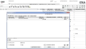

    Я более 10 лет катаю марку АТЕ ,
    И ещё не разу не было такова чтоб за 15 тыщ колодки в хлам )))
    Подделка поди)))
    Открой ЕТКУ И СМОТРИ ТАМ, что с дисками дополнительно на замену)))
    Надеюсь на новые диски старые колодки не ставите )))

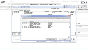

  11. АндрейР
    АндрейР Желаю чтобы все!
    19 апр 2004
    62.452
    A3\8P\2,0Т\Q
    А где в ЕТКА такие комплекты для А6\С6?
  12. Sneiper
    Sneiper Живу я здесь
    14 апр 2015
    1.341
    Германия
    Q5,CCWA,3.0TDI,240PS,S-Line,Q5,CTBA,3.0TDI,258PS,S-Line,Q3,CULB,2.0TFSI,180PS,S-Line
    в принадлежности заходишь
    и в самый низ
  13. АндрейР
    19 апр 2004
    62.452
    A3\8P\2,0Т\Q
    На А6\С6 есть только на 314-е тормоза такой комплект,и втулок в нём нет.
  14. Sneiper
    14 апр 2015
    1.341
    Германия
    мне предлагает в двух вариантах комплекты,
    с направляющими и без,
    у вас видать не предусмотренно
  15. АндрейР
    19 апр 2004
    62.452
    A3\8P\2,0Т\Q
    На А3 тоже в двух вариантах,т.е. обязательной(по регламенту) замены втулок нет.
  16. Sneiper
    14 апр 2015
    1.341
    Германия
    если я выбираю без втулок, то вылазит сообщение , комплект не полный )))
