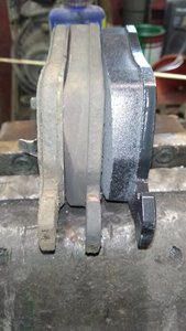

    В общем наглядно это выглядит так:
    Внешняя
    Внутренняя
    Наглядно: у внешней колодки износ всего 50%, когда у внутренней сработал датчик износа:uhoh:
    Ate
    С колеса, где менял скобу, разница небольшая
    В итоге поставил колодки фирмы textar посмотрим сколько отслужат. Предварительно снял резинки направляющих, под ними было много ржавчины, все зачистил

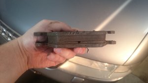

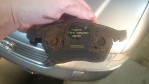

    Подниму тему:russian:, прошло 10 месяцев и 12 тысяч пробега, после чистки и переборки суппортов проблема так и не ушла, внутренняя колодка стачивается в 0, а внешняя еще бодряком. Теперь по советам форумчан в мир иной отошли колодки фирмы Textar, да они прослужили дольше, чем ate, но все равно не должен быть такой износ и так стираться внутренние колодки это не норм... Кстати ситуация одинаковая по двум передним колесам, хотя с одной стороны стоит новая скоба.. :sos:Помогите!!!

    Всем привет, решил обновить эту тему, может кому поможет. Мне удалось победить неравномерный износ колодок спереди. Сначала, как мне и советовали натирал металлической щёткой скобы до блеска , менял разных фирм ремкомплекты суппортов, смазывал, натирал и еще раз смазывал, ничего не помогало:pensive:.. потом поставил новую скобу на одну сторону и опять безрезультатно:banghead:. Внутренние колодки спереди всё равно стачивались полностью в ноль, когда внешние были почти как новые. И этой весной в очередной раз увидев на приборной доске знакомый значок, приехал домой и стал думать что ещё поменять:tearsofjoy:. Изучив всё, что выдавал мне гугл, на запрос - неравномерный износ колодок оставалось два варианта - тормозные шланги и блок АБС! Тормозные шланги были на вид нормальные, но заказал их и решил сразу заказать блок АБС с разборки. В процессе замены тормозных шлангов столкнулся с известной проблемой... закисли соединения торм.трубки-торм.шланги, благополучно всё поломал при откручивании. Пришлось менять передние тормозные трубки. Теперь после замены всего выше перечисленного, спустя 10 000 км. износ равномерный, осталось еще где то 60%. К сожалению не известно что было причиной - тормозные шланги, трубки или блок АБС! Но, что то явно из этого списка) Спасибо всем кто пытался помочь и надеюсь это тоже кому то поможет.​
