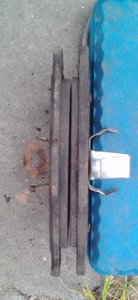

    Всем привет! Вернусь к своей ситуации и поделюсь итогами.
    Что имею после разборки передних тормозов (диски 321'' и колодки АТЕ, первая инспекция): печальный износ колодок - одна сторона
    другая (правая) вся печаль собственно тут
    На этом же супорте направляющие были искривлены по своей оси в резьбовой части, как сказал мастер - это результат сильной затяжки, что скорее всего и привело к такому результату.
    Плюс не ровное зеркало обеих внутренних сторон дисков, причина не выявлена, может из за попадающей грязи; внешние стороны идеальны (на глаз). Заморачиваться с расточкой не вижу смысла, т.к. дисков осталось "на одни колодки".
    В общем были заменены резинки и пальцы (АТЕ), НИЧЕГО НЕ СМАЗЫВАЯ!, ну и колодки конечно. К поршням притензий не возникло - работают мягко, полностью прилегая к колодке. Не стал тестировать что то другое, хотя долго выбирал что нибудь побюджетнее, но купил те же АТЕ т.к. в целом доволен их работой.
    Резюмирую: пробег новых колодок на новых дисках в городе при интенсивном стиле езды составил около 20-25ткм и ещё был запас, если бы не... Огорчил ресурс дисков - два к-та колодок, может это и нормально, но от АТЕ, как от производителя оригинала, ждал большего, и это возвращает нас к вопросу об унылом качестве запчастей в целом на рынке.
