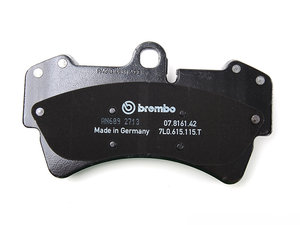

    подделка. без вариантов
    жаль, поздно увидел. наверное, Вы уже поставили

    если такие же, то тоже подделка
    Камрады, выложите по возможности фото в этот топик

    Нормальные колодки. Тормозит и ладно..
    Так как понять, что подделка? Фото оригинальных есть?
  4. akm150rus
    akm150rus Живу я здесь
    22 фев 2009
    4.767
    Сравнить с оригиналом.
    На подделке, как я понял, даже "PAGID" не выбито.

    Ну чтобы идти в Экзист и доказывать, что они продают подделку, нужны какие-нибудь доказательства.
    Они спросят, с чего вы взяли, что надпись "PAGID" является признаком подлинности.
    Нужны какие-нибудь статьи или отзывы.

    ничего это не поможет, только заключение экспертизы.
    Посмотреть, если колодки выглядят прилично, скатать их и наплевать.

    Я лично сравнивал с оригиналом. Сначала попросил показать именно те колодки что ставит дилер, мне со склада принесли и показали, я их сфотал а потом сравнил с теми что заказывал в экзисте. Разницы не было абсолютно никакой!
    В отличии от тех, что впаривали чуваки из подвальной фирмешьки, там очень похожие колодки были упакованы в пленку и уложены в заводскую ваговскую коробку, стоили дешевле экзистовских на 4 000. Вот они явно поддельные были, краска с подтеками, кривые края и так далее.

    Ну я же выложил, как выглядит оригинал. Интерпретаций быть не может. Я не знаю и не видел то, что купили вы и кто-то вынес.
    Просто стараюсь давать советы. Чем больше людей будет предъявлять претензии магазинам с такими левыми колодками, тем меньше будет контрафакта.
    Касаемо кач-ва - по виду его не определить. Тот факт, что они из поднебесной, уже должен отбивать желание их ставить. Надежнее и спокойней, к примеру , REMSA испанская за два рубля.

    Вот, куплено в экзисте несколько недель назад, PAGID выбито.

    По-моему если есть ауди логотип, то оригинал.
