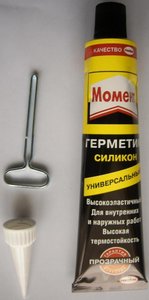

    У меня была. Слишком сильно тянуть не стал - боялся свернуть резьбу. Кольцо медное можно обжечь (чтобы стало помягче). Но всё равно пропускало.
    Решил вопрос тем, что обезжирил пробку бензином и смазал вокруг силиконовым герметиком. Всё, вопрос закрылся.
    Везде использую силиконовый герметик "Момент".
    Ранее на XC90, когда поменял пыльник ШРУСа карданного вала - установил одноразовый хомут. Червячный туда не поставить - слишком мало места, при вращении червяком всю резину раздербанит. А стянуть хомут как следует у меня не получилось - смазка всё равно потихоньку сочилась. Взял обмазал герметиком и всё, вопрос закрылся.
    Пробки на АКПП (после замены масла) тоже обмазал. Сегодня вот патрубки интеркуллеров и турбины мазал. Да короче много чего им мажу. :) Он высыхает и становится ОЧЕНЬ эластичным и хорошо держится на поверхности, не отслаивается. Чего и Вам желаю.
