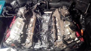

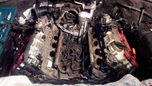

  13. ФРАКЕР
    ФРАКЕР Участник форума
    9 дек 2014
    224
    Q7 4.2 FSI 2006г
    Всё снял воздушный коллектор и корпус масленого фильтра, как я и думал выдавило колечко! в развале было много грязи, заодно и порядок навёл:rock: теперь вопрос! в впускных окнах и на самих клапанах много нагара! если я правильно понимаю то надо менять маслосъёмные колпачки?
  14. daneli
    daneli мастер
    4 мар 2008
    7.824
    2х2,7бт на пневме
    масляные пары с картерными газами через вентиляцию во впуск накидывает, на клапанах и стенках впускных каналов они и коксуются. Только чистить регулярно и смириться с этим.
