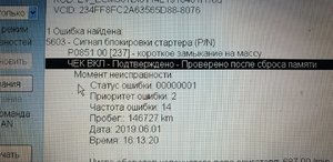

    Доброго времени суток...Ку7 2011г.в. дизель 3л. 245л Нарисовалась проблема с моргающей спиралькой. Ошибку двигателя нашел 5603 --сигнал блокировки стартера(P/N) P0851 00(237) - короткое замыкание на массу. Что это может быть. И такой вопрос по коробке. Включаешь коробку в режим драйв D .а на самой коробке и на приборке показывает что включился спорт S. И на ходу еду уже как на спорт режиме, в драйв не хочет вставать. Может ли это как-то связанно с этой ошибкой?

    Это напрямую связано с этой ошибкой.

    Проблема в переключателе, тот что справа на акпп. Особенно нужно обратить внимание на провод массы мотора, из-за него выгорает этот переключатель. Если попадает масло на разъем, то резинка разбухает и начинает попадать вода, гниет и коротит контакты.

    Вы не правы от слова совсем .Ошибка по сигналу Р/N в мотрном блоке.
    Сигнал Р подается по отдельному проводу от блока акпп и вовсе не на коробку ...

    Все может быть, но я сам через тоже самое прошел. А как же при включении D у автора горит S?

    Это может быть отдельная история ... Разъем на наличие масла проверять в любом случае.

    Благодарю за подсказки. проверю всё . Вчера покатался целый день во второй половине дня всё стало работать как надо, но это наверное не надолго. Всё равно где-то "собака зарыта".Буду искать.Разъём проверить на коробку.который входит?
