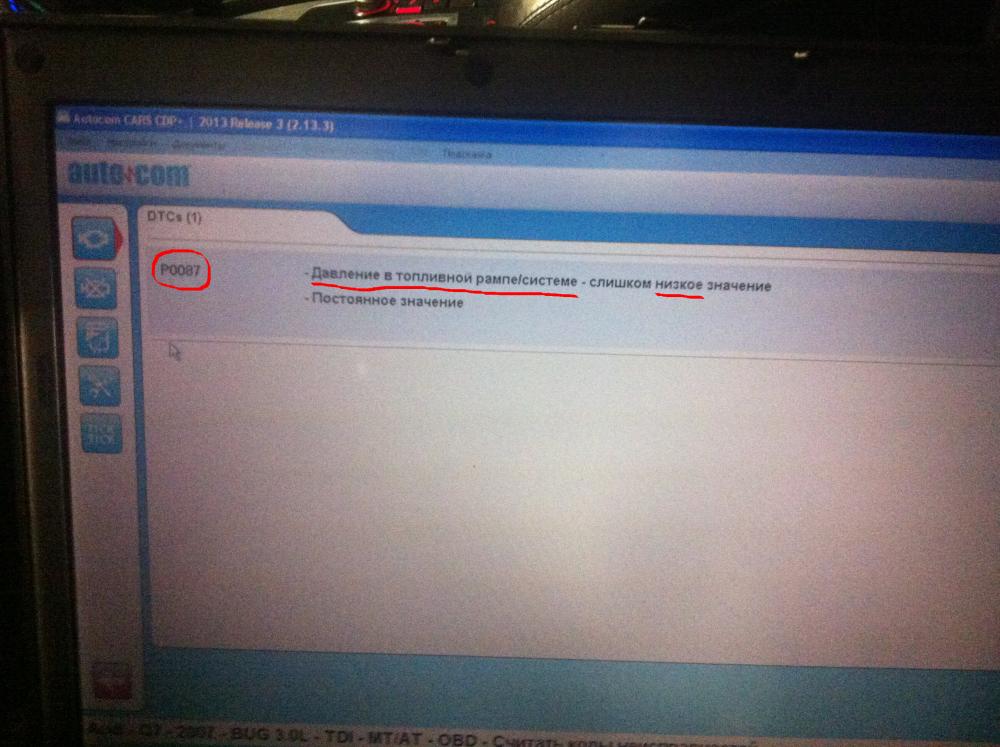

    Диагноз по шнуру:
    - Давление в топливной рампе/системе - слишком низкое значение
    - Постоянное значение

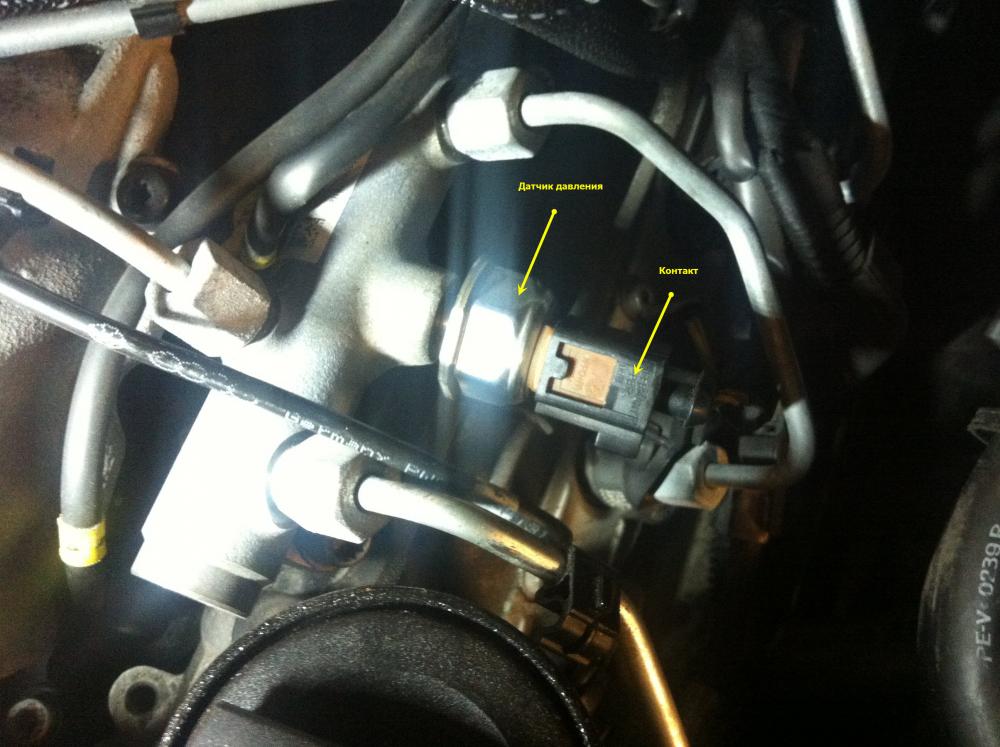

    У самого подозрение, что один датчик давления не в норме поскольку отсоединяя контакт машина не глохнет, а при отсоединения второго - глохнет. Все контакты чистые, сухие.
    В приложении фото со шнура и датчика измерения давления.
    1. Вопрос в том, правильно ли я понимаю что проблема в самом датчике?
    2. Датчик подобного типа и на других моделях Ауди? или отличие всетаки есть?

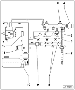

    Датчик №5 показывает давление-он не причём КМК.
    Возможно клапан регулировки №4 ? Давление по шнурку сколько показывает? Вот тут можно посмотреть http://www.audi-portal.com/ru/diagnostic/ecu_12830.html#1
    022 Регулировка давления в рампе
    1) Частота вращения двигателя
    На холостом ходу: 740 ... 850 об/мин
    2) Давление в рампе, заданная величина
    [бар]
    3) Давление в рампе, действительная величина
    [бар]
    4) Клапан регулировки давления, включение
    На холостом ходу: 15 ... 23 %
    - Величины при рабочей температуре двигателя
    - Допустимая разность между заданным и фактическим значениями при
    работе на холостом ходу: максимум +-20 бар
    ДВС BUG или СASA?

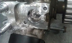

      82,3 КБ
      1.614
      96,8 КБ
      1.625
  11. MAYER-M
    MAYER-M Живу я здесь
    14 фев 2012
    2.275
    Q7 3.0 Full S-Line
    Не пугай людей,нет там у него стружки.
    Может и не в насосе дело а в N290...,нужна тщательная диагностика и желательно у спеца который разбирается в CR.
    Тем по 0087 на форуме полно.

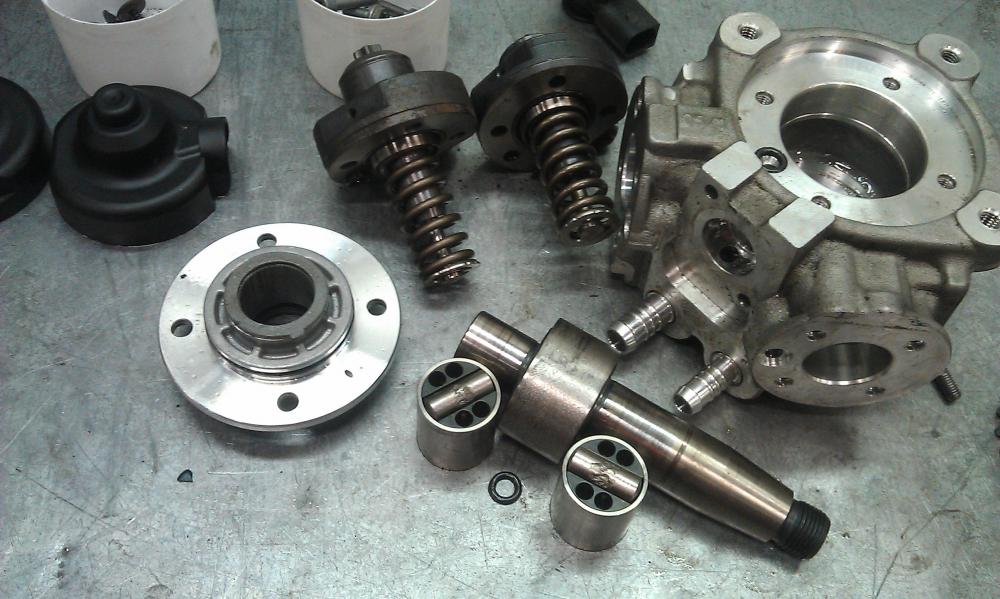

    20. Был снят ТНВД, разобран, плунжерные пары в идеале. Вал в идеале. Все пружинки целые. Никакой корозии и грязи - чистота и блеск.
    21. На ТНВД был заменян клапан (который под рожковый ключ) - просто так , ибо он был.
    22. Поставили ТНВД, завели. Все та же пресловутая спираль на 2200 оборотах.
