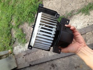

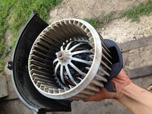

  8. Codriver
    Codriver Новичок
    28 июл 2013
    42
    Q7 3.0 BUG
    Поменять вентилятор всегда успеете.
    У меня посвистывал, я его смазал. Делов - на полчаса. Важно не запускать проблему. Вентилятор находится справа, под бардачком. Бардачок снимать не надо (хотя некоторые зачем-то советуют). Никакого специнструмента не надо.
    18 тыс.км. проехал - полет нормальный.
    Вот фото самого девайса:
