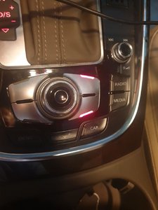

    Доброго времени суток. Друзья, нужна помощь с руссификацией без паяльника mmi 3g USA. Кабель vcp есть в наличии. Перерыл весь инет, везде пишут очень размыто, боюсь угробить девайс. Машина А4 B8 2012. MMI 3G c hdd. Текущая прошивка HNav_US_K0133_3_D1 / 8R0060884AD NAR 5.5.5. Буду благодарен любой информации.

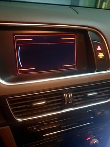

    В общем, внес изменения в епром и прошил 8R0906961DQ (HNav_EU_K0257_6_D1). Русский в меню выбора появился, но при переходе на него - слепое меню, мми полностью работает при этом. Если в зеленом меню регион поменять обратно на Америку, то все возвращается как и было до прошивки, все на английском и из меню выбора языков пропадают евро. и русский. Что я сделал не так ?
    БЫЛО ДО ПРОШИВКИ
    ПОСЛЕ ПРОШИВКИ
    БЫЛО ДО ПРОШИВКИ
    ПОСЛЕ ПРОШИВКИ

    Сам разобрался. Все работает. С завода стояла HNav_US_P0118_D1. С начала прошил HNav_US_K0133_3_D1, потом сразу HNav_EU_K0257_6_D1 и карты 2019/2020 6.29.1 8R0060884GH. Все суппер!
    С радио пока не разобрался, пароль 12345 не подходит.
