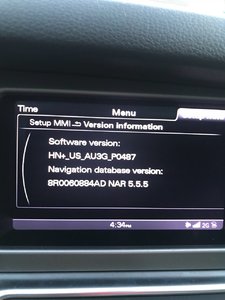

    Здравствуйте!
    Подскажите, для mmi 3g+ алгоритм русификации такой же как и для 3g?
    Есть A6 2012 usa с mmi 3g+ с номером софта HN+R_US_AU_P0487. В какой последовательности надо менять прошивки?
    Через VCP есть у кого опыт как перелить eeprom?

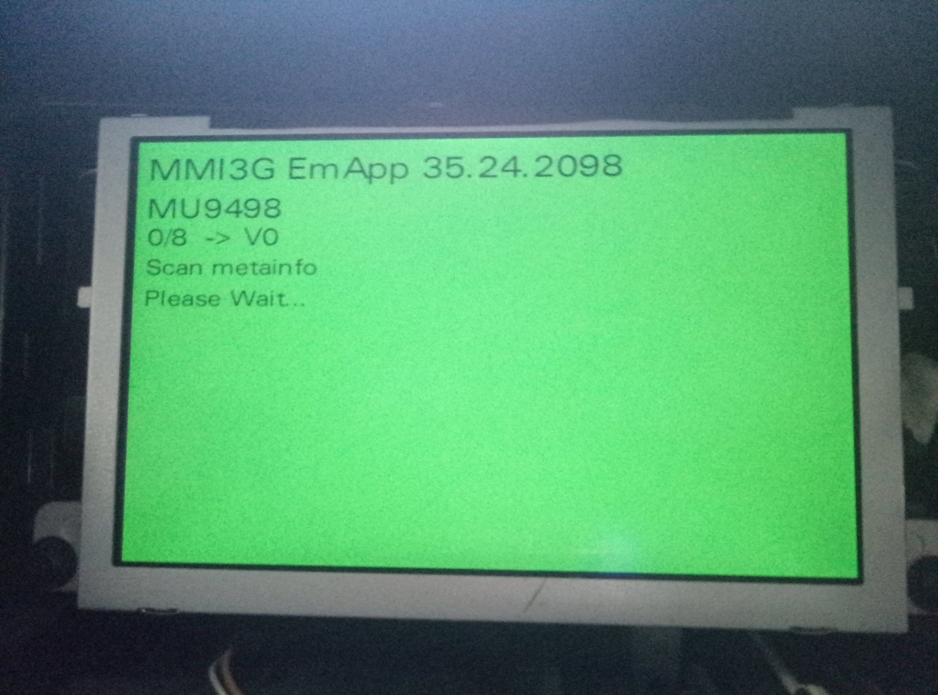

    Вот такая картинка зависла на экране американской Ауди A4 2012 года, прошивка грузиться отказывается, сд карта в порядке, прошивки тоже в норме, К517, К614, K767, K900, но по итогу к материнке пришлось подключиться через терминал, проблему решить удалось, если кому в Киеве русификацию вот тел. 380969988121

    Добрый день. Начал процесс по перешивке своей MMI с америки на европу. В eeprom изменения внес. Когда включил mmi после этого все заработало и в разделе выбор языка появился русский, но когда попытался обновить на европейскую прошивку(0031), mmi не увидел ее на sd карте ( может неправильно залил). При повторном включении выскочило пустое меню. Как теперь установить прошивку 0031, и не обновиться ли у меня BOSE?

    Да, в зеленом меню поставил регион "Америка". Меню появилось, поменял sd карту и MMI увидел прошивку, а дальше по инструкции...
