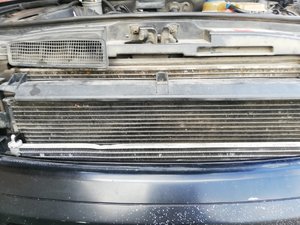

    Он на рэнже работает по принципу ка на роуде. Но стоит с переди. Я его хочу подключить к салярке. На подачу. С упреком соглашусь сначала думал что он чисто для САЛЯРКИ, потому что по всем каталогам он бьётся как радиатор охлаждения топлива . Но поизучав понял что для ОЖ. Хотя может зависить от модели или года выпуска рэнжа.

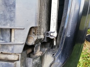

    Встаёт как родной. Единственное что пришлось опустить ниже чем на первом фото. Поскольку не закрывался капот. И блин шлангов в магазине не оказалось хорошего качества. Придеться заказать. Ну так что посоветуете на обратку подключать?
  14. seryi2772
    seryi2772 Живу я здесь
    1 янв 2013
    1.320
    A6 C5 1.9 AVF 02
    Пластмасовые крепления его родные или сам нашёл?
  15. Stalker854
    Stalker854 Живу я здесь
    7 ноя 2019
    1.120
    Владимирская обл.
    Audi A6 C5 OLROAD 2.5 TDI AKE
    Родные с ренжа
