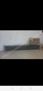

    Все мои прежние задумки в топку. Я ношол идиальный вариант. И истечично и он как раз для этого создан. Это радиатор охлаждения топлива. Ленд ровер. LR034575

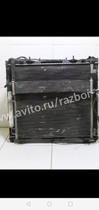

    Вот так он стоит на ренже

    Хотелось бы узнать мнение автора темы. Поскольку он уже бывалый а именно давно ездит с охладителем. Как думаешь? Этот справиться? Он впринципи тоже заточен под ОЖ. Но я думаю размер побольше нашего и установив его перед радиатороми вполне должен справиться. И смотрится будет почти как родной.
