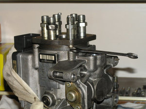

    При надлежащей чистоте и тщательности проблем не возникнет, на Опелевском сайте доступно всё описано, добавить нечего. Если возникнет проблема со снятием распредголовки (туговато идёт) могу посоветовать вот такое. Вместо родного болта М5 загоняешь такой же, но подлиннее, между корпусом ТНВД и распределителем должна быть гайка. Вставив по диагонали два таких "съёмника" остаётся только вывинчивая поочередно эти гайки вытащить распределитель.
