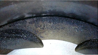

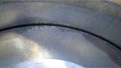

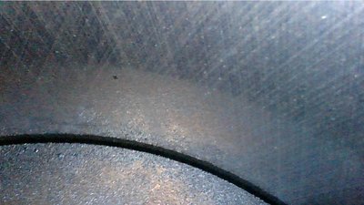

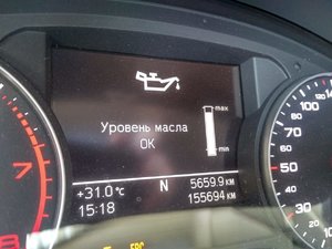

    ПРОДОЛЖЕНИЕ: как я победил масложёр:
    И так, после раскоксовки по процедуре в верху, проехал 2600км. пришла пора менять масло. Помыл фарсунки ЛАВРом (без съёма), залил новое масло и стал наблюдать. Выкладываю фото с пробегом 5650км. после всей процедуры (2600 + 5650км.). Ушла первая метка масла. Городской режим эксплуатации. Кстати, переодически кручу мотор до отсечки. Для этого на не большой скорости, ставлю нейтраль и поднимаю обороты до упора. 2-4 сек.
    _________________
    Как вы считаете, хороший результат раскоксовки или нет? Стоит пробовать или сразу капиталить двигатель?
    _____________________
    Мои экспиременты с цепью: Пробег за 150 т.км. цепь родная и в хороших допусках.
    Как я этого добился:
    https://www.audi-club.ru/threads/nabljudaju-za-rastjazheniem-cepi-grm.508648/
    https://www.audi-club.ru/threads/nabljudaju-za-rastjazheniem-cepi-grm.508648/page-2#post-12806951
    Продолжение истории про масложор от 22.11.2022 часть № 2
    ___________________________________________________
    Начало тут:
    https://www.audi-club.ru/threads/rasxod-masla-na-a6s7-2-0-tfsi.259099/page-32#post-12772356
    После дикого масложора 100гр на 100км. была сделана "лайтовая" раскоксовка, см. пост выше.
    Проехав 25 т.к. стало уходить масло 100гр. на 1000км. Решил сделать повторно экспресс раскоксовку у Славы +7 926 615-07-63. Из вышеописанного рецепта убрали Лавр. Остальное оставили как и в первый раз. К слову пробеги 90% город. Фото и видео перед раскоксовкой прилагаю. Состояние цилиндров, клапанов и форсунки, визуально очень хорошее.
    Буду наблюдать далее.
    Кстати перешёл с Мобил 5-30 ЕСП на Равенол ВСТ 5-40.
    Фото: цилиндры перед второй раскоксовкой №1 и №2
    Фото: после второй лайт экспресс раскоксовки №3 и №4
    Много фоток не прикрепляю т.к. ни чего интересного - всё хорошо.
    Выводы: процедуру раскоксовки экспресс методом актуальна для этих двигателей. Раз в 60 т. км. профилактически рекомендую. Когда ЦПГ загажен, можно и почаще. Метод рабочий 100%.
