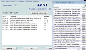

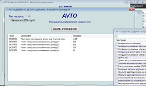

    Как уже писал, некоторые поправки в эксплуатации авто дают положительный результат и мои наблюдения это подтверждают. При правильной эксплуатации цепь имеет достаточно большой ресурс.
    1. Езжу в городе на спорт режиме.
    2. Меняю масло в 7.5 т.км.
    3. Мою форсунки раз в 30 т. км.
    _________________
    Прилагаю фото замеров цепи 62 т.км, 87 т.км и 119т.км.
    (параметры Васи коллерируются с визуальным контролем натяжителя)
    Замер цепи  62 т км.jpg замер цепи 87т км.jpg замер цепи 119т км Адаптация распредвалов  12 июня 2019.jpg

    В меру повышенные обороты идут двигателю на пользу.

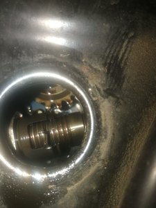

    Как и обещал выкладываю фото натяжителя цепи пробег 120 т. км. Изменений с ТО 105 т.км нет. Выдвинулись три зуба.

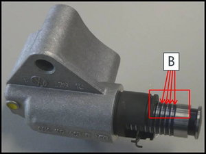

    TPI VW 2025206-6 (Проверка цепи ГРМ) Гласит:
    Натяжитель цепи ГРМ, новое исполнение:
    Если удаётся считать более 6 канавок (см. рис. 6, метка B, показано 4 канавки):
    Фото прилагаю:
    Вывод: можно ездить дальше.

  6. Melkon&Ratkov
    25 фев 2014
    8.755
    Вы "зубья" и "канавки" не путаете ?
  7. Дмитрий C
    Дмитрий C Участник форума
    26 сен 2016
    261
    A6 (C7) 2.0 tfsi multitronic 2014
    Не путаю, разницы нет что считать на моём натяжителе. Зубья или канавки - одна цифра получается.

  9. Леонид Кананин
    Леонид Кананин Участник форума
    27 апр 2013
    237
    Рязанская обл.
    А6 C7 , 1,8TFSI 2016
    А6 1,8 ТФСИ рестайл, 118 тыс км-3 зуба
