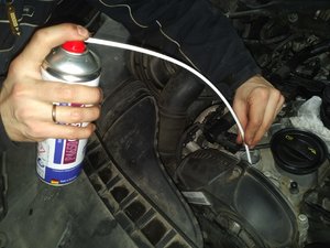

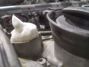

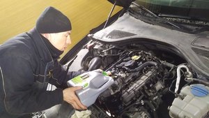

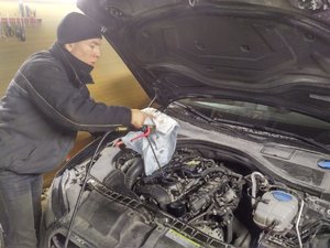

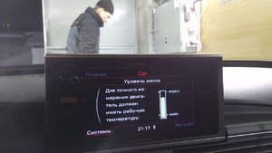

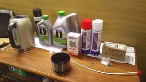

    Привет комрады, при пробеге 148 т.км. резко стало уходить масло, 100мл. на 200 км. Течей обнаружено не было. Заменён маслоотделитель - не помогло. Ехать на жёсткую раскоксовку не решился. Нашёл ваговода с опытом "лайтовой" раскоксовки двигателей. ( без применения средств снимающих краску с поддона). Проехал первую тысячу км. уровень стоит. Причём половину пробега ездил на больших оборотах.
    Наблюдаю дальше.
    Фотоотчёт:
    Парня зовут Слава. Его отчёт про раскоксовку: https://www.drive2.ru/b/580873368417339733/

    Проехал 1500км. после "лайт" раскоксовки - уровень стоит на месте.

    Походу раскоксовка этих моторов на 150к обычная сервисная процедура ))))
    Еще тут влияет вытяжка цепи. Из-за натяжителя нового образца народ ездит до упора.
