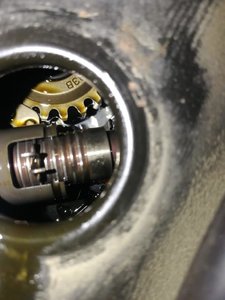

    Здравствуйте, подскажите пожалуйста требуется ли замена цепи EAF56931-8ACB-4689-BEFE-075476982D6F.jpeg
  4. АндрейР
    АндрейР Желаю чтобы все!
    19 апр 2004
    66.181
    A3\8P\2,0Т\Q
    Да требуется.

    Это критично уже выдвинулся натяжитель
  6. Anatoly 68
    Anatoly 68 Новичок
    27 июл 2020
    5
    Тамбовская обл.
    Был вчера у офицалов они сказали нужно менять при 7-8 канавок а у меня 5
  7. MadMax69
    MadMax69 Старожил
    31 янв 2014
    14.961
    На 6 рисках уже могут возникнуть проблемы.
    7-8 рисок уже может не быть! При капиталке движка всё будет как новое!)))

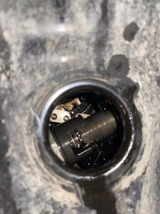

    3BED9C62-B592-43CA-BD05-0BCB6D4F1590.jpeg Добрый день, Ауди q 3,2913,2.0 tfsi нужно ли цепь менять? Пробег 111 3BED9C62-B592-43CA-BD05-0BCB6D4F1590.jpeg 500

  13. Леонид Кананин
    Леонид Кананин Участник форума
    27 апр 2013
    237
    Рязанская обл.
    А6 C7 , 1,8TFSI 2016
    Видно 3 канавки, у меня так было на 120 тыс км, дилер сказал ездить до 5-6, по их опыту к 170-200 тыс км хватит.Правда, я мотоциклист, мне на машине гонять неинтересно)

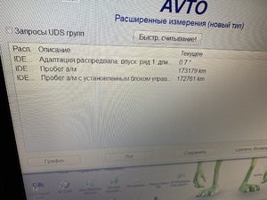

    А6С7 ДВС 2.0 CYPB пробег 173000
