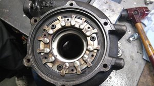

    Спасибо за советы, я так и догадывался , что проблема с турбиной, только смущяло то что шток легко ходит на холостом ходу, ну сейчас понятно. Значит будем разбирать турбину.

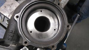

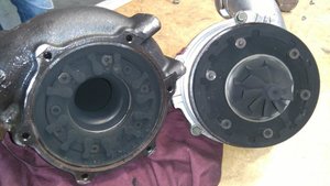

    Всем привет. Сегодня разобрали и почистили геометрию турбины, некоторые лопатки почти не двигались. В общем результатом довольны, машина поехала, ошибок нет, но есть кокой-то не понятный затуп после 2000 об. т.е. около 1800 рывок и после 2000 как бы этот рывок ослабивает. Может ли это быть из-за занежающего расходомера? Но в целом довольны, спасибо отозвавшимся за помощь.
