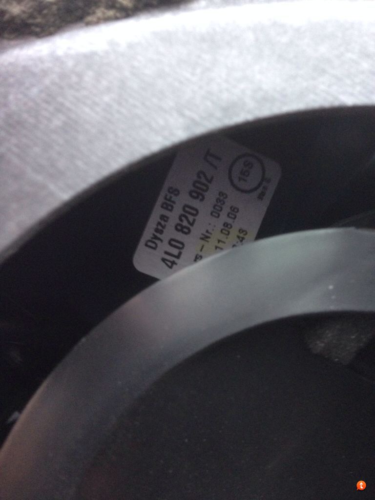

    Забрал вчера вечером свою кузю из ремонта.
    Приятно удивило то, что сделали на сутки раньше, чем было обещано!
    Моторчик сервопривода заменили, адаптацию заслонок сделали, ECON выключился, кондишн работает, ошибок по машинке нет вообще никаких.
    Сервисную акцию по задним фонарям тоже наконец то сделали.
    Бонусом, заменили предохранитель на прикуриватель передней консоли.
    За все: 19165 руб.
    Из них: 5778 руб. - моторчик сервопривода и 13387 руб. диагностика, работы по замене и адаптация.
    Мастер: Симонов Артем
    На фото: коробочка нового моторчика (Made in Poland) :) и мой умерший (Swiss Made) :)
    Номер установленного: 7L0 907 511 AD (последние буквы у правого, нижних и задних - разные AR, AE и т.д.)

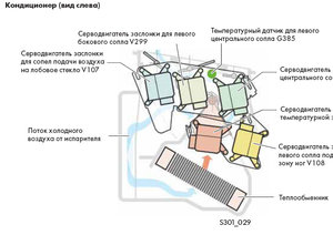

    Здравствуйте,подскажите как снять сервоприводы на ку7,вылезла ошибка 00713
  14. Nikosan
    Nikosan Живу я здесь
    11 дек 2014
    2.264
    Q7 3.6 FSI 2006г.
    Какой номер сервопривода V?
  15. KEO
    KEO Старожил
    21 окт 2015
    5.510
    Коми респ.
    Q7 3.0 TDI (BUG)
    V110
  16. KEO
    KEO Старожил
    21 окт 2015
    5.510
    Коми респ.
    Q7 3.0 TDI (BUG)
    00713 - Электродвигатель левого центрального дефлектора-V110 блокирован или отсутствует напряжение
    Тут номера V110 нет, но раз "левый ряд", значит скорее всего на рисунке он верхний правый.
    С левой стороны до всех сервоприводов добраться ОЧЕНЬ легко ! Это с правой стороны геморойно. Добраться можно снизу, сняв там пластины и какой-то блок. Но надо будет снять тормозную лягушку и вроде бы педаль газа.
    Я V107 (он там рядом) за 10 минут снимал.
    А вот, кстати, тема рядышком.
    https://www.audi-club.ru/threads/vi...ivatelja-v107-v-299-v-na-audi-q7-vw-t.494170/
    Почитай первый пост автора. И посмотри мои дополнительные посты снизу. Там я писал что нужно еще снять, чтобы было удобнее добраться.
