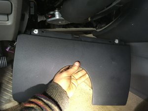

    1. На твоём видео я не увидел. Но однозначно дополнительно лучше снять и крышку под рулем.
    Сняв её, открывается хороший вид на блок реле.
    В том числе и на гайку, которую надо откручивать. И видно куда совать упор при установке блока на место.

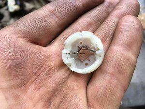

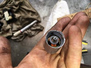

    P.S. Снял я сегодня V-107. Подсоединил к 12 вольтам - не вращается.
    Разобрал моторчик, а там усики вывернуты. Один вообще подгорел.
    Кое как иголочкой пошаманил. Собрал моторчик обратно. Подал 12 вольт. Закрутился. Поменял полярность - опять закрутился. То есть: вроде заработало.
    Собрал сервопривод на место. Подключил прибор. А ошибка всё равно висит как статическая. Сбросил - не помогло.
    Так я и не понял почему не заработало.
    Может сильно моторчик запрессовал в корпус ... Надо будет ещё раз снять и попробовать подать напругу на моторчик, когда тот в корпусе сервопривода.

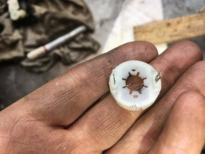

    Начал разбирать - а там сердцевина оказалась поломана. И сорвана с 3-х обмоток. Сфоткать забыл. Покажу на той, что была на V-107.
    Тут она целая на фото. А на V300 - сегмент выломан. И полностью вытащилась с корпуса. Может быть это я, конечно, при разборке моторчика как то повредил. Допускаю. Но тем не менее. Если V107 можно будет ещё раз глянуть что там (хотя там такие усики уже убитые ...), то моторчик на V300 однозначно под замену.

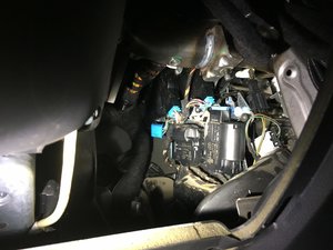

    Всё, Володя, победил я окончательно свой V107. :) Но учитывая плачевное убитое состояние усиков моторчика - я думаю он ещё даст о себе знать. Но у меня уже будет запасной скоро.
    Проблему окончательно решил тем, что перевернул моторчик на 180 градусов (поменял контакты). В прошлый раз, видимо, перепутал.
    Проверил на аккумуляторе - сервопривод крутится в обе стороны.
    Подключил диагностический прибор - ошибка ушла.
    Скоро придут 2 сервопривода с Москвы - заменю моторчик на V300.
    P.S. На сей раз от момента когда я взял в руки отвёртку и до момента когда у меня в руках оказался V107 прошло не более 5 минут. :)

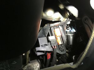

    Вот ещё фотка: вид на сервоприводы через снятую накладку под рулем.

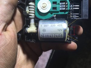

    Вскрыв, я обнаружил, что конструкция чуть-чуть отличается от родного V107.
    Фотку родного вскрытого забыл сделать. Отличается тем, что на родном червяк подходит сбоку, а на бошевском червяк ложится сверху. И сам червяк на бошевском пластиковый и чуть-чуть длиннее. На родном латунный.
    Двигателя тоже отличаются по маркам.
    Родной имеет марку RF-370CB-11630. Близкий по марке и параметрам продаёт китаец на Алиэкспрессе:
    https://ru.aliexpress.com/item/New-...5a7c-496d-b33b-4be3520c7f7d&priceBeautifyAB=0
    Бошевский имеет марку: 1 397 220 425.
    Основное отличие этих моторчиков: "подшипниковая задница" у бошевского широкая. При попытке вставить в родной корпус - выламывает удерживающие направляющие.
    Красным показал подшипниковую задницу моторчика. Оранжевыми стрелками показал то, что выламывается.
    Но худо-бедно, хоть и выламывает, но моторчик садится и работает.
    Но что характерно: моторчик сперва посадил в том же положении, как и на V107. Но как и следовало ожидать - ошибка не ушла. Перевернул на 180 градусов моторчик (V300 находится на противоположной стороне, нежели чем V107) - всё, ошибка исчезла, всё заработало.
