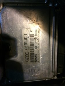

    Вообщем предыстория такая я завалил свой блок родной купил на разборе от аке залил туда прошивку от акн сдесь дали прошивку сейчас воткнул механику двигатель работает не понятно как неодыкватно себя ведёт едет рывками глохнет

    Блок сейчас стоит вот такой

    Акн прошивки под механику под твой блок нет. Поэтому только аке лить.

    Я так понял Прошивка нужна под Тнвд 106 е ну разумеется мкпп

    Тебе по ходу эту нужно 4B2 907 401A

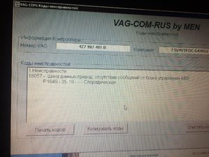

    Смоленская обл.
    И так ребят подключил блок к машине ошибка по Акпп исчезла двигатель стал работать на много стабильнее осталась только вот эта ошибка по абс
