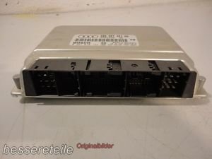

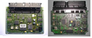

    Внутреннее "железо" у этих ЭБУД также отличается - в блоке 4B0907401AA (AKN 2000 для ручки, 5-фишек) стоит флешка на 1МБ, а в блоке 4B1907401A (AKN 2000 для AКПП, 2 фишки) флешка 512Кб - прошивка от первого просто физически "не влезет" во второй.
    Попытки залить что-то "влезающее и подходящее" от другого модельного года в лучшем случае приведут к каким-то нестыковкам с другой электроникой машины.
      7,7 КБ
      378
      8,7 КБ
      421
