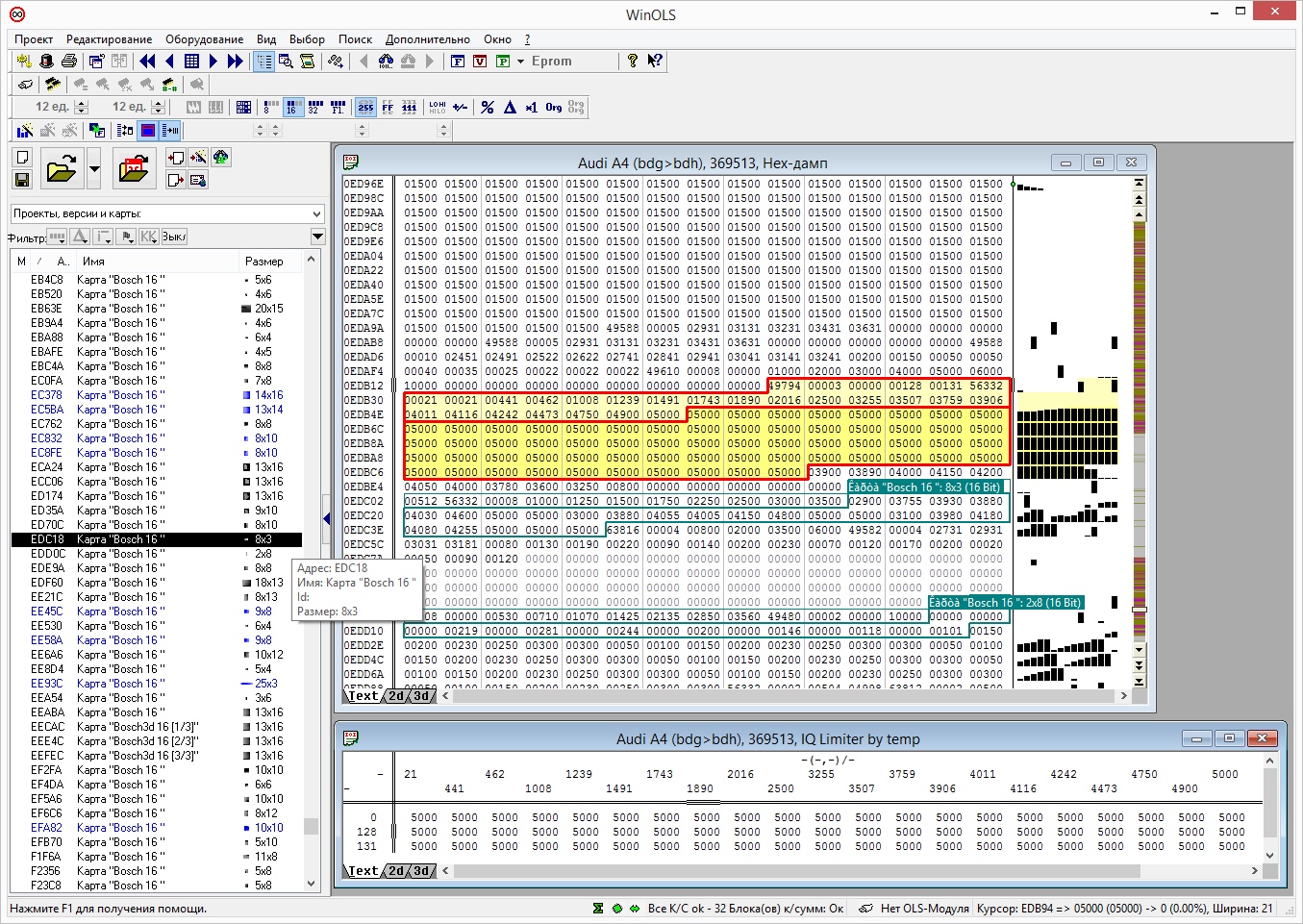

    А ты какие коэффициенты в ней поставил? Вот что у меня
    Всё верно топливо

    Всем привет. может кто знает, есть ли еще какие ограничители подачи топлива кроме карт педали газа, ограничения крутящего момента и дымности на блоке AKN МКПП 4B0907401AA. правлю карты сам, что-то ограничивает топливо. вот лог.

    #2276 RAF_73, 25 май 2020
    есть такая карта у BDG (по-моему ограничение по температуре масла)
    на скрине выделена жёлтым, добавляется вручную
    ищи подобную

    Спасибо за ответ. Пытался найти что-то подобное, но ничего. Поднял ограничение крутящего момента до 60 мг, добавил топлива в карте дымности. Сейчас максимум могу видеть 54 мг. (69 педаль, 60 крутящий момент, 62 дымность максимальные показатели. Не совсем понятна логика ограничения. Почему тогда не 60 итоговая подача. Ну да ладно. Все равно мой ТНВД столько не выдает.
