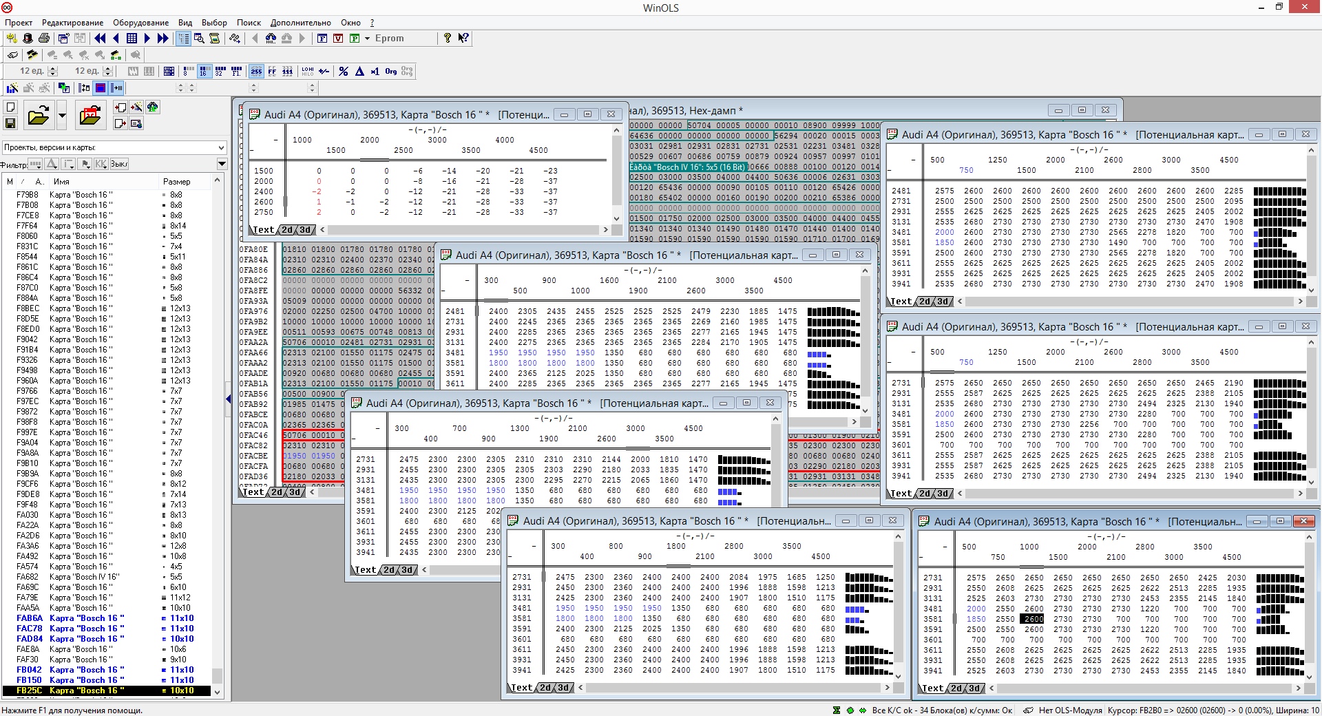

    хочется углубится
    а значение предпоследней цифры 0 и 9 не знаете?
    Поверх своих карт 02002 наложил карты из 02092
    получил такую разницу:
    02002
    02092
    Прокомментируйте пожалуйста изменения по первой карте
    и остальным шести, у которых имеются изменения при температуре 75-85 гр

    Вот это тайна. Нигде нет информации об этом. Здесь подымал вопрос. Валера говорил, что особой разницы не увидел в картах. Да и у меня не было особо цели исследовать
    Что не могу понять что за карты.
  20. RAF_73
    RAF_73 Участник форума
    13 янв 2020
    222
    Ульяновская обл.
    Audi A4 B6 Avant 2004 2.5 TDI BDG
    Да вот на скринах наглядно видна разница, которая даёт эта девятка, но я не знаю что это за карты
    Еще добавлю, по адресу 0F3A68 для кодировки 0х00х значение 13872 (как на скрине ниже)
    а для 0х09х значение 13892
