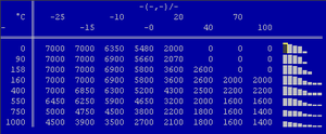

    Залил я сток прошивку. Ну что сказать разница конечно чувствуется. Машина на трассе теперь не такая быстрая при обгонах. Снял логи. Турбина как я понимаю теперь дует 1.2б, льет 45мг.
    Вот только расход топлива не стал меньше. Ну может совсем чуть чуть.
    Помогите найти ограничение в прошивке по запуску на горячую. Хочу убрать ограничение оборотов стартера. (На холодную, на горячую(в течении полчаса после глушения) с полоьорота запускается, а как постоит чуть дольше, то крутишь стартером а она не схватывает, а пробуешь второй раз крутануть то опять с пол оборота) такое ощущение, что отключается подача топлива.
    Понимаю что проблема в стартере. Но слышал, что это ограничение можно снять.

    Есть карта подачи топлива в зависимости от температуры двигателя и оборотов стартера. Размерность 8*8 или 8*9. В винолсе можно быстро найти в прошивке. поищи по теме, выкладывали адрес.
    Нашел. Ардеса 03DF8,0BDF8,3BDF8. Выбирай карту из своей кодировки. Сама карта выглядит так

    АХРЕНЕТЬ! Зачем они вырубили топливо при малых оборотах на горячую?
    Я значит тут ТНВД два раза разобрал (пытаясь поднять внутрикорпусное давление) и уже блин купил другой ТНВД. В результате на горячую все равно вертеть приходится.
    Получается что у меня нормальное внутрикорпусное. Буду править карту и перебирать стартер.
    Спасибо тебе за скрин карты. Если бы не увидел эти нолики, то и дальше не понимал бы почему наши машинки могут не заводится изза слабых оборотов стартера (на форуме где то читал об этом, но не придал значения)
