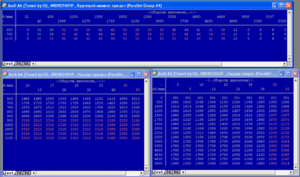

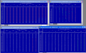

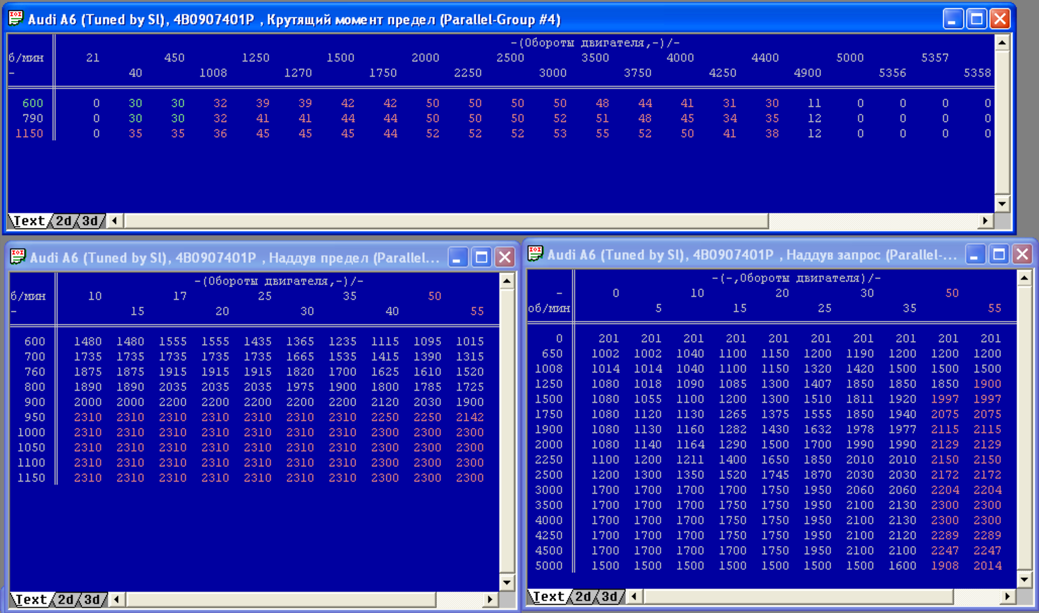

    И снова здравствуйте. Кто разбирается в теме чиповки прошу откликнуться.
    Вот такие значения для мотора AFB + АКПП не многовато будет.
    С картами калибровки хитачи разобрался благодаря Вашим трудам.
    Буду благодарен за ответ.
  16. Yuzeff
    Yuzeff Живу я здесь
    3 янв 2012
    4.427
    Беларусь
    А6/С5 2.5 TDI 00г.
    Главное чтобы тнвд выдал 52мг.
    Но наддува маловато поставил для них. Низа не тронуты, пока турба не раскрутится чипа не почувствуешь.
