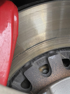

    50BDA6AB-11C8-48DF-98EE-9EE298AE91CD.jpeg Всем привет, забрёл на форум , увидел тему, решил выложить фото дисков своего Q8 2020 дизель пробег 4000 км , смотрю на дисках есть какие-то потертости, это нормально ?

    Пробег только летом?

    #250 BAP, 21 окт 2020
    Эксплуатация с августа, пробег до Питера из Москвы и обратно и по Москве ...

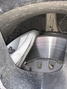

    Пробег 5700 с Июля. Все было хорошо, пока не проехался 100 км по М11))
    Я так понимаю эта дорога - зло ))

    Если вы не чувствуете падения эффективности торможения, и сама эффективность вас устраивает, то пока можно не беспокоиться.
    По моему разумению и опыту эксплуатации Q8 сочетание стандартного диска и колодок спереди далеко от оптимального - колодки слишком жесткие, а диск - слишком мягкий. Да и конструкция суппорта (акебоно) такова, что в нем скапливается грязь, в том числе и мелкие камни (а ими, действительно, богата М11).
    Глубокие канавки на правом диске могут быть от этого, или, как было у меня с задним диском, материал тормозной накладки содержит грубые вкрапления более твердого материала. Но такой "канавочный" износ появляется после торможения с высоких скоростей: пара колодки-диск перегревается, и начинаются проблемы.
    Писал в этой ветке несколько раз, что не знаю, как поведут себя диски Отто Циммерман стандартного размера и другие тормозные колодки зимой, когда на М11 будет жижа из противогололедных материалов, но летом эта пара имела равномерный износ. Другое дело, что мне не хватало эффективности торможения.
    В сухом остатке - оценивайте, как машина тормозит, и если станет плохо, то дальше либо замена на ОЕМ диски и колодки родного размера в 375мм, или добро пожаловать в клуб тормозов от SQ8 ;) Кстати, пока не поездим зимой на них - не узнаем, насколько они хороши на той же М11 с жижей...

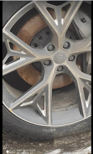

    Однозначно.По работе уезжаю надолго, машина стоит на стоянке. Так вот по приезду обычно все диски ржавые и первые пару дней была не езда, а мучение, при торможении всю машину колбасило. И если задние становились зеркальными моментально, то передние только полосой по центру, а верх и низ оставались ржавыми еще долго, и да, все передние диски диски были в канавках. Поставил керамические колодки на перед и зад, теперь зеркало по всей поверхности и гладенькие. На фотке дня четыре простояла весной
