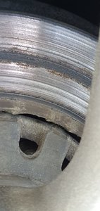

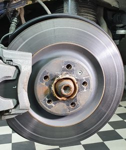

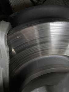

    Осмотр передних тормозных дисков без снятия колеса показал следующую картину – левый диск был изъеден заметными бороздами, а на правом, помимо этих борозд, была еще и черная полоса шириной около 1 см.

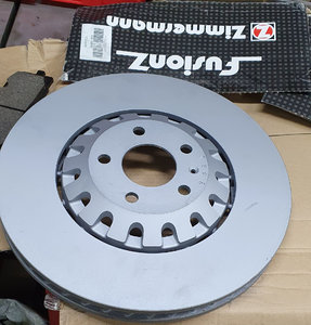

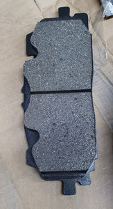

    Однако поиск альтернативных производителей передних тормозных дисков дал только один результат – диски от Otto Zimmermann. Они и были заказаны вместе с комплектом колодок от Brembo.
    4M0 615 301 AS _  Otto Zimmermann 100.3374.75 .jpg 4M0 698 151 T _ Brembo P 85 165.jpg

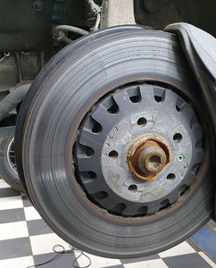

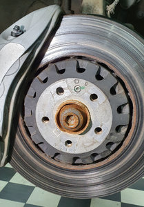

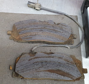

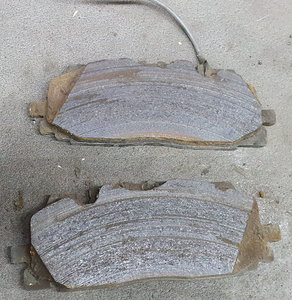

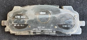

    Что же показало вскрытие? Я потерял дар речь, когда увидел, в каком состоянии были и сами тормозные диски, и колодки. Кстати, производитель дисков неизвестен, а колодки, установленные на заводе – textar.

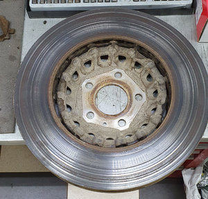

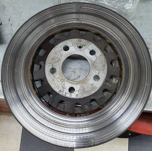

    Все детали – на фотографиях.
    Левый диск.jpg Левый диск сзади.jpg Левый диск перед.jpg колодки левого диска.jpg
    Правый диск.jpg Правый диск перед.jpg Правый диск сзади.jpg колодки правого диска.jpg
    Помимо разнообразного неравномерного износа самих колодок с выщерблинами и тормозных дисков, виден перенос материала колодок на диск вследствие (скорее всего) его перегрева. На концах колодок видна грязь, хотя внутри самого суппорта (производитель Akebono) грязи было немного.
    Приговор – налицо несоответствие пары диск-колодка по жесткости и температурному режиму. Кроме того, не исключаю, что данная конструкция собирает камушки и грязь с дороги.

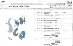

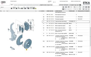

    Почему владельцы Q7 не жалуются на данную проблему? Однозначного ответа на этот вопрос у меня нет – тормозные диски и колодки у нас одинаковые, см. копии экрана из ETKA. Завод-изготовитель – вроде бы тоже один и тот же, Словакия. Могу допустить, что на сборочный конвейер для Q7 и Q8 поступают диски и колодки от разных поставщиков. И на Q7 нет мягкого гибрида…

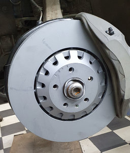

    Замена тормозных дисков – не из дешевых (комплект дисков 50 т.р., колодки 9,5 т.р., есть дешевле, но мне нужен был проверенный бренд), но ездить на старых был просто опасно. Посмотрим, как будет служить эта комбинация.

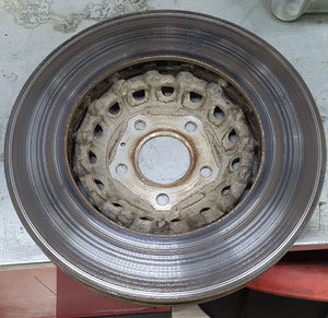

    Кстати, на внешнюю колодку левого заднего тормоза что-то попало. Колодки сняли и очистили, но шрам на диске остался.

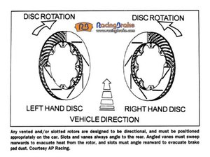

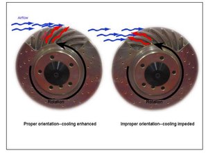

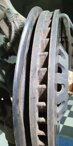

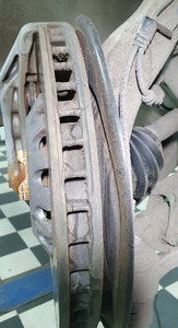

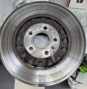

    Первой реакцией инженеров KSR после снятия правого колеса было подозрение, что тормозной диск – бракованный. Как вы знаете, передние и задние диски на Q8 – вентилируемые. Причем на передних дисках лопасти между рабочими поверхностями диска – направленные. Обычно это удел спортивных тормозных дисков, см. картинки ниже. Если бы лопатки-перемычки были бы без наклона, то вопросов по установке дисков не возникло, а так есть серьезные вопросы к проектировщикам тормозов из Audi…
    Смысл направленности лопастей состоит в том, чтобы отводить тепло (охлаждать) тормозной диск. Если лопатки установлены неправильно, то эффективность от их использования стремится к нулю. На Q8, однако, оба диска по наклону лопаток предназначены для установки на левое (водительское) колесо… Дважды проверил по ETKA – для переднего тормозного диска есть только один номер по каталогу, т.е. завод не разделяет эти диски на правые и левые. Попутно замечу, что и диски от Otto Zimmermann тоже одинаковые и тоже оба левые.
    Правильное направление вращения диска с лопатками.jpg Правильное направление вращения диска с лопатками 2.jpg

    Колодки Brembo P 85 165
    Тормозные диски Otto Zimmermann 100.3374.75

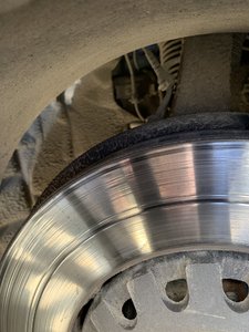

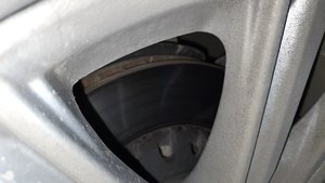

    Машина 2019 года, бензин, 21 диски, с октября на ней езжу.
    На данный момент пробег 7900 км.

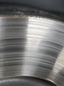

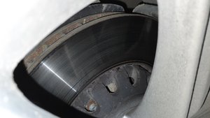

    Была всего одна дальняя поездка по трассам, но сразу примерно на 4 тыс км. Всё остальное время у авто регулярные, но маленькие пробеги в городе. После первого сообщения ТС, пару месяцев назад, обратил внимание и на свои диски, и тогда и сейчас ситуация, как на фото ниже. Фото делались без съёма колёс, но дефекты дисков хороши видны и присутствуют на обоих дисках. На других моих авто ничего похожего не было и на 30 т.км пробега( Что с колодками будем смотреть позже. Пока вроде тормозит достаточно, по крайнем мере для зимы, для нешипованной резины и городских скоростей...

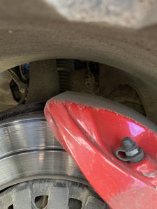

    Вот диски на ку7, машина прошла 12.000
    для примера
    70% город, 30% трасса

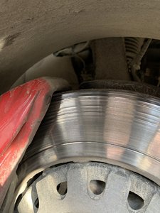

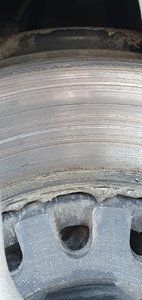

  14. dtgf
    dtgf Участник форума
    18 июл 2016
    204
    Q8 45TDI M
    А у меня вот так, сегодня сфоткал. Пр. 6000-это норм или тоже трындец?
