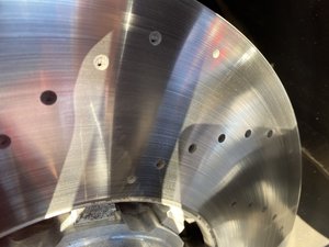

    Поверхность 400мм диска хонингованная, шероховатая, отсюда такой рисунок рабочей поверхности (спасибо Rishat T за ликбез, кому интересно - могут почитать статьи в сети). Диаметр диска на 25 мм больше и ~на 3 кг тяжелее.

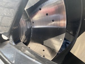

    P.P.S. Задние диски Отто Циммерман после замены и пробега в 1000 км:

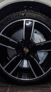

    Реально диски с карбидо-вольфрамовым покрытием?
    По виду и не скажешь, что диски с карбидо-вольфрамовым покрытием, по крайней мере на Порше они как зеркало блестят, и колодки идут специальные для таких дисков. Они и есть я так понимаю первопроходцы и разработчики этих тормозов.
    Ну и владельцы Порше с такими тормозами жалуются на скрипы и писки, типо бесит не реально ) один из таких владельцев мой друг, говорит лучше бы я керамику взял, я сам лично осаживал каен с 270 до 40 км, три последовательных торможения при температуре +27, никакой потери эффективности, такое ощущение, что с каждым торможением цепкость только увеличивается!

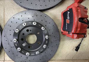

    Речь шла о тормозах в базовой конфигурации, для для SQ8 это 405 мм, RS Q8 - 420 мм:
    Существует керамика:
    На американском рынке в комплекте с ним идут 23 диски, суппорты могут быть серебристые, синие или красные.
    Однако и их размер - 420 мм.
    Про 440 мм диски слышу впервые, их нет ни в каталогах Ауди, ни в ETKA.

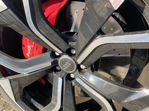

    1) Запаска штатная влезает на 400 мм диск?
    да
    2) 21” колеса спокойно встают на тормоза 400 мм?
    да, и 20 тоже встают

    На фото Ваш старый диск передний для сравнения, это уже те, что вы поменяли, Zimmermann?
    Ну не оригинал в общем, правильно понимаю?
