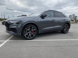

    Все верно диски сталь или чугун, не керамика.
    Суппорта одинаковые идут под керамику 440мм или сталь 420мм

    Супер! А напомните, пожалуйста, в каких параметрах заказали 23" диски? Интересует именно ширина (штатная 10J - ?) и вылет (штатный ЕТ20 - ?). Спасибо!
  7. Андрей крутиков
    Андрей крутиков Участник форума
    14 ноя 2019
    188
    Архангельская обл.
    В идеале 23 диски шириной 10,5 так как резина шириной 295
    но у меня диски шириной 10 и резина мишлен 295 все встало идеально! Чему я удивлен
    Вылет 23диска ет18
    Demon71 и Андрей_q5 нравится это.
