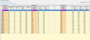

    Кстати вот выкладываю мой первый снятый лог...Если можно расскажите поподробнее что да как...Diesel Power установил смотреть так понимаю надо этой программой...Но, как говорит мама, смотрю в книгу - вижу фигу...Может ссылочки какие,что бы понять на что и куда смотреть...
    Ё-ё-ё-ё-ё-ё!!!Забыл...Вот
    Посмотреть вложение LOG-01-001-013-014.zip

    Собственно капаю логи сам...
    Проблемы с количеством впрыскиваемого топлива...У меня стремится к 8,хотя оптимально в райони 4-х...Так?
    Проблемы с впрыском топлива на 3-ем цилиндре...Так?
    Проблемы с количеством впрыскиваемого топлива...Решаются регулировкой вот так?http://www.audi-club.ru/forum/showthread.php?t=293949
    И проблемы с впрыском топлива на 3-ем цилиндре...Что делать с этим?

    Да, цикловая на ХХ бедновата 7-9 мг не есть гуд. Сделай 4-5 мг.
    В 3-м цилиндре не порядок, причины могут быть либо в самом цилиндре либо в распылителе.

    я бы всю 3-ю форсу заменил. можт в ней косяк.
