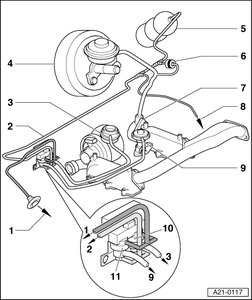

    Но прежде чем чтото снимать проверите еще раз все вакууумные трубки,все должно быть соеденино.Также должна быть подсоеденина вак.трубка на клапан ЕГР.
    И попробуйте еще один вариантик:на заведенном авто на ХХ,возмите заткните пальцем трубочку,которая идет от двух клапанов(75й и 18й) к корпусу возд.фильтра.Если после того как заткнули шток турбы поднялся вверх то 100% проблема вакууумной системе.
    Трубка которую надо заткнуть пальцем на рисунке под номером 1.
