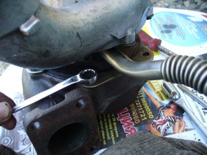

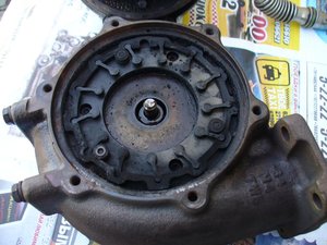

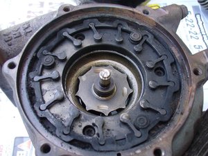

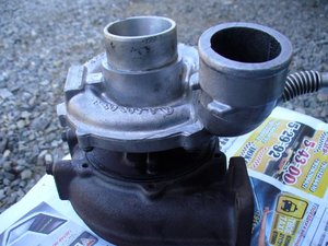

    Всем привет! Вот и темка появилась, а я хотел завтра создать, не успел. Сегодня разобрал свою турбину, попадалово на бабло, за пять минут кончины тоже начала свистеть, а потом скрежет охеренный. Завтра фотоотчет выложу. Фо Мотя, ты не против?
  11. Max Faxtor
    Max Faxtor Живу я здесь
    20 фев 2011
    1.522

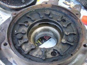

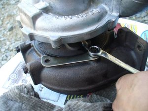

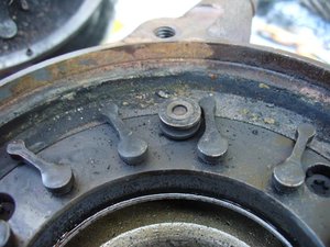

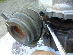

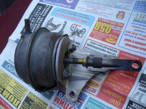

    Значит такс. Разбираем и узнаем причину грохота нашей турбиночки.

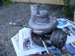

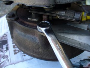

    Для начала откручиваем актуатор. Два болта на 10, затем отсоединяем шток, предварительно вытащив фиксатор. После снятия турбины с автомобиля, шток актуатора совсем не двигался, заклинило геометрию. Мембрана целая, проверил ртом, потом полчаса ходил с актуатором на языке, не мог отодрать. Представляю что было бы, если его на морозе поцеловал:laugh:

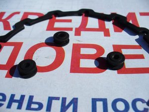

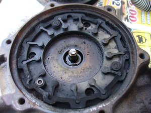

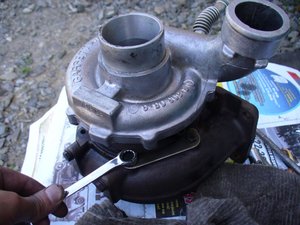

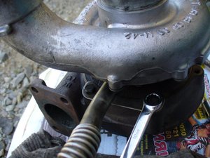

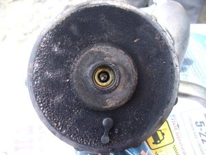

    Откручиваем остальные четыре болта со скобами по кругу

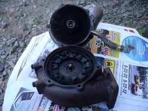

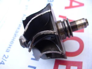

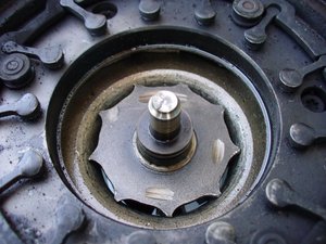

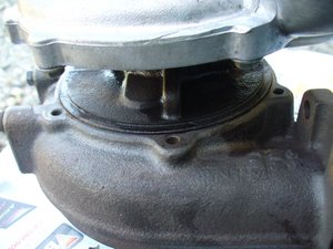

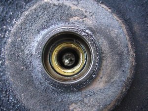

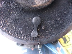

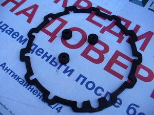

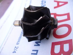

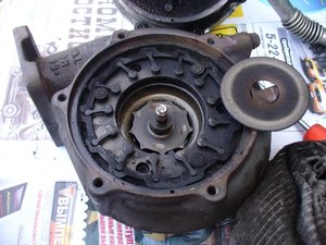

    Отсоединяем горячую улитку от средней части турбины легким ударчиком, предварительно пометив. Что мы видим? Обломало ось между горячей и холодной крыльчатками турбины.

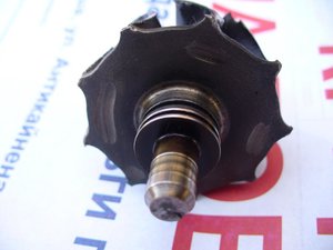

    Патрубки интеркулера снял, там все чисто, как и было. Опилок от лопастей крыльчатки все-таки куда-то набросало. Что за проточки на крыльчатке вокруг оси по кругу? Балансировка?

    Втулка на холодной улитке раздолбана, охеренный люфт. Не понимаю одно, как такое могло так быстро произойти?

    Максим большое тебе спасибо за фотки !
    Насчет люфта мне кажется на лицо маслянное голодание т.е. турбина крутилась без масла или с малым его количеством! ищи обязательно его причину (напр. в подающей маслянной трубке). Пока его не найдешь не ставь новую турбину угробишь!
