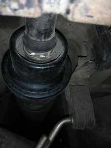

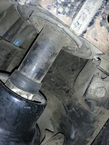

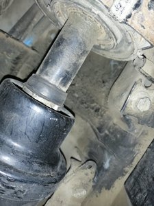

    Недолго прожил этот пыльник, возможно, недавно снимали кардан в сервисе надорввли его, короче вышел из ситуации таким образом, купил пыльник на али, вот такой
    328,72 руб. | AP01 для Audi Q7 и VW Touareg 7L6521102 пылезащитный ботинок для приводного вала 7L0521407 7L5521102 7L6521102 7L6521102C 955.421.020.
    https://s.click.aliexpress.com/e/bSJtAfoe,но у этого пыльник размер больше, чем у родного, где резина на вал одевается, все нормально, а металлическая обойма больше, снял кардан, токарь выточил проставку под этот пыльник, , проставку посадил на герметик и на прихватках сваркой и сам пыльник тоже на герметик и на прхиватках к самой проставке, размер, который от подвесного до начала резины пыльника напишу позже, на днях приехал из Астрахани, 2500км,на яме глянул, все на месте! Если че обращайтесь! Получилось так

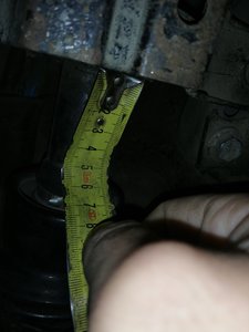

    Расстояние от подвесного до начала резинового пыльник 5 см, чтобы было хода, когда вытягивается кардан!

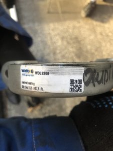

    Еще вопрос,подвесные бывают на этот кардан?
  4. eygen
    eygen Старожил
    29 мар 2006
    7.570
    A6 2.5 TDI 96г.

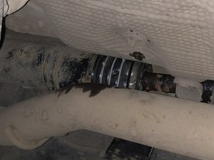

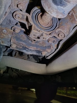

    Столкнулся с аналогичной проблемой. Кардан .....105А. Везде отказали с ремонтом так как кардан полностью исправен. Я взял бутылку молока, на дне вырезал дырку диаметром 32мм(ширина трубы 28мм. Если сделать впритык то на скорости появляются шумы от пластика). Затем разрезал ее вдоль, одел на кардан, закрепил хомутами и феном сделал термоусадку. Получился пластиковый пыльник. Фотку сделал после 100км пробега. Разгонялся максимум до 120км/ч. Биений и шумов нет!

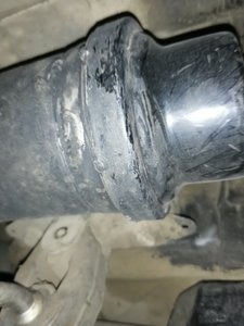

    А возодно сделать тут так же ?
    Обойма отошла от подшипника
